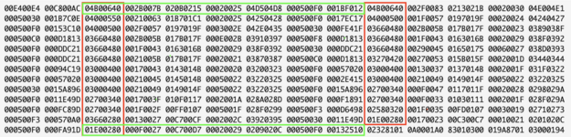

In the Radius Thunder 4 GX 1360 ROM that @Bolle posted, it looks like the timing data is located around offset 0x05940:
Code:
00E400E4 00C800AC 04B00640 002B007B 020B0215 00020025 04D504D8 000500F0 001BF012 04B00640 002F0083 0213021B 00020030 04E004E1
00050030 001B7C0E 04000550 00210063 01B701C1 00020025 04250428 000500F0 0017EC17 04000500 001F0057 0197019F 00020024 04240427
000500F0 00153C10 04000500 002F0057 0197019F 0003002E 042E0435 00050030 000FE41F 03660480 002B005B 017B017F 00020023 0389038F
000500C0 000D1813 03660480 002B005B 017B017F 000E002B 03910397 000500F8 000D1813 03660480 001F0043 0163016B 00020029 038F0392
000500F0 000DDC21 03660480 001F0043 0163016B 00020029 038F0392 00050030 000DDC21 03660480 00290045 01650175 00060027 038D0393
000500F0 000DDC21 03660480 0021005B 017B017F 00020021 03870387 000500C0 000D1813 03270420 00270053 015B015F 0002001D 03440344
000500F0 00094C19 03000400 00170043 0143014B 00020020 03200323 000500F0 00057020 03000400 00130037 0137014B 0002001F 031F0322
000500F0 00057020 03000400 00210045 0145014B 00050022 03220325 000500F0 0002E415 03000400 00210049 0149014F 00050022 03220325
00050030 0015A896 03000400 00210049 0149014F 00050022 03220325 000500F0 0015A896 02700340 000F0047 0117011F 00020028 0298029A
000500F0 0011E49D 02700340 0017003F 010F0117 0002001A 028A028D 000500F0 000F1891 02700340 000F0033 01030111 0002001F 028F029A
000500F0 000FC89D 02700340 001F002F 00FF0107 0005001F 028F0299 000500F3 000D6498 02580320 001F0035 00FD0107 00030019 02710273
000500F3 000570A0 03660280 00130027 00C700CF 0002002C 03920395 00050030 0011E49D 01E00280 00170023 00C300C7 00010021 0201020C
000500F0 000FA91D 01E00280 000F0027 00C700D7 00020029 0209020C 000500F0 00132510 02328101 0A0001A0 83010300 019A8701 03000194
It's not aligned properly (ie. each row is NOT a record).. but each record seems to be around 56 bytes. If you look at the 3rd column of 4 bytes, you will see the resolutions beginning with the first row being 1600 x 1200. Columns 6 and 7 look like vertical timing data.
I didn't see the obvious second set of resolutions in the same dump above. So each record looks to be 28 bytes, not 56 bytes... red columns below showing the resolutions.. green box representing a single record (best guess based on the appearance of the data). After the resolution, first set of 8 bytes seems to be horizontal timing, second set of 8 bytes seems to be vertical timing, not sure about the third set of 8 bytes.
Resolutions:
  • 1600x1200 - 2 records
  • 1360x1024 - 1 record
  • 1280x1024 - 2 records
  • 1152x870 - 6 records
  • 1056x807 - 1 record
  • 1024x768 - 5 records
  • 832x624 - 4 records
  • 800x600 - 1 record
  • 640x870 - 1 record
  • 640x480 - 2 records
Both ROMs (1360 and 1600) seem to have the same table.
